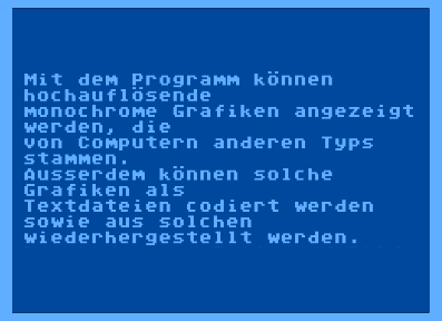

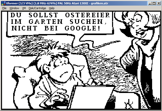

GRATRA02- Austausch von Grafiken mit anderen Computern
Dieses Thema setzt sowohl https://abbuc.de/forum/viewtopic.php?f=7&t=576 als auch https://abbuc.de/forum/viewtopic.php?f=7&t=576&p=5316&hilit=BasiCode#p5316 fort.
Als Nutzer mit sehr wenig Erfahrung auf 8-bit-Ataris nahm ich 2022 am ABBUC-Softwarewettbewerb teil. Mein Programm schaffte es nur knapp, den letzten Platz zu verfehlen. 😉 https://abbuc.de/2022/11/ergebnis-abbuc-software-wettbewerb-2022/
Nun habe ich eine neue Version in Arbeit und hoffe auf rege Mitarbeit, sicher noch vorhandene Schwachstellen auszumerzen. Hierbei war mir bisherAndarseine große Hilfe,dem ich dafür großen Dank aussprechen möchte.
Von cas und Holger gab es schon Anregungen, die ich zum Teil bereits umgesetzt habe. So wies cas auf das Portable BitMap-Format hin, das ich nun einbeziehe. Holger vermisste einen kurzen Weg zur Directory-Anzeige - check! Bei einem Fehler wird jetzt, vorerst ohne weitere Auswertung, zum Menü zurückgekehrt.

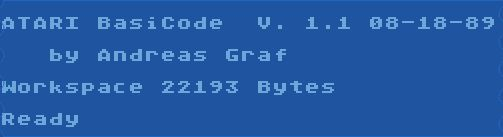

In der ZIP-Datei GRATRA02.zipsind zwei ATR-Dateien, die erste (bootfähig) mit Turbo Basic, dem Programm und Beispieldateien, die zweite mit weiteren Beispielen, außerdem eine PDF mit einer ausführlichen Beschreibung. Das Programm in lesbarer Form zum Vorinformieren ist hier (zugunsten der besseren Lesbarkeit hier noch recht ausschweifend):
0 REM Atari BasiCode V. 1,1 08-18-89  by Andreas Graf
1 REM Anpassung Turbo-BASIC Thomas Rademacher  Mai 2022
2 CLR :DIM OX$(3):GOSUB 100:HO=39:VE=23:HG=256:VG=192:DIM SR$(41):DIM O$(41):DIM IN$(41):DIM NF$(41)
10 POKE 82,0:GOTO 1000

22000   REM *** PBM-DATEI LADEN ***
22010   SR$="D1:":SR$(LEN(SR$)+1)=NA$:SR$(LEN(SR$)+1)=".PBM"
22011   OPEN #1,4,0,SR$
22012   GET #1,L:IF CHR$(L)<>"P" THEN 22015
22013   GET #1,L:IF CHR$(L)="4" THEN 22015
22014   PRINT "Dateikennung falsch":CLOSE #1:GOTO 22190
22015   GET #1,L:GET #1,L
22016   IF CHR$(L)<>"#" THEN 22021
22017   GET #1,L
22018   IF L=10 THEN 22020
22019   PRINT CHR$(L);:GOTO 22017
22020   GET #1,L
22021   IF CHR$(L)<>"3" THEN 22026
22022   GET #1,L
22023   IF CHR$(L)<>"2" THEN 22026
22024   GET #1,L
22025   IF CHR$(L)="0" THEN 22027
22026   PRINT "falsche Breite":CLOSE #1:GOTO 22190
22027   GET #1,L:GET #1,L
22028   IF CHR$(L)<>"1" THEN 22033
22029   GET #1,L
22030   IF CHR$(L)<>"9" THEN 22033
22031   GET #1,L
22032   IF CHR$(L)="2" THEN 22034
22033   PRINT "falsche Hehe":CLOSE #1:GOTO 22190
22034   GET #1,L
22039   GOSUB 600
22040   BGET #1,DPEEK(88),7680
22050   CLOSE #1:GOSUB 21400
22190   POKE 764,255:GOTO 20190

29999   REM *** INFO ANZEIGEN BEI BEENDEN ***
30000   REM Mit dem Programm knnen                 hochauflösende
30010   REM monochrome Grafiken angezeigt           werden, die
30020   REM von Computern anderen Typs              stammen.
30030   REM Ausserdem können solche                 Grafiken als
30040   REM Textdateien codiert werden              sowie aus solchen
30050   REM wiederhergestellt werden.
30060   REM Das Laden von Text- und Bild-           Dateien
30070   REM erfolgt von Laufwerk D1:
30080   REM ¨ ‹îäåòâáò éî äåî Úåéìåî µ±¸            õîä ²±°±° ©,
30090   REM das Speichern auf D2:
30100   REM ¨ ‹îäåòâáò éî äåî Úåéìåî µ²°            õîä ²±±±° ©.

20399   ------------------------------
20400   REM *** ZX81-BILD LADEN  ***
20410   GOSUB 21000:SR$(LEN(SR$)+1)=NA$:SR$(LEN(SR$)+1)=".B"
20420   GOSUB 600
20430   OPEN #1,4,0,SR$
20440   K=DPEEK(88)
20450   FOR J=0 TO 191
20460     FOR I=0 TO 3
20470       POKE K+I+J*40,0
20480     NEXT I
20490     FOR I=4 TO 35
20500       GET #1,O:POKE K+I+J*40,255-O
20510     NEXT I
20520     FOR I=36 TO 39
20530       POKE K+I+J*40,0
20540     NEXT I
20550   NEXT J
20560   CLOSE #1
20590   POKE 764,255:GOTO 20190
20599   ------------------------------
20600   REM *** ZX SPECTRUM-BILD LADEN ***
20610   GOSUB 21000:SR$(LEN(SR$)+1)=NA$:SR$(LEN(SR$)+1)=".SCR"
20620   GOSUB 600
20630   OPEN #1,4,0,SR$
20640   K=DPEEK(88)
20650   FOR M=0 TO 5120 STEP 2560
20660     FOR L=0 TO 280 STEP 40
20670       FOR J=0 TO 2240 STEP 320
20680         FOR I=4 TO 35
20690           GET #1,O:POKE K+I+J+L+M,255-O
20700         NEXT I
20710       NEXT J
20720     NEXT L
20730   NEXT M
20740   CLOSE #1
20790   POKE 764,255:GOTO 20190
20799   ------------------------------
20800   REM *** COMMODORE-BILD LADEN ***
20810   GOSUB 21000:SR$(LEN(SR$)+1)=NA$:SR$(LEN(SR$)+1)=".PRG"
20820   GOSUB 600
20830   OPEN #1,4,0,SR$
20840   K=DPEEK(88)
20850   GET #1,O:GET #1,O
20860   IF V<>0 THEN FOR I=0 TO 319:GET #1,O:NEXT I
20870   FOR L=0 TO 7360 STEP 320
20880     FOR J=0 TO 39
20890       FOR I=0 TO 280 STEP 40
20900         GET #1,O:POKE K+I+J+L,255-O
20910       NEXT I
20920     NEXT J
20930   NEXT L
20940   CLOSE #1
20990   POKE 764,255:GOTO 20190
20999   ------------------------------
21000   REM *** LESELAUFWERK WAEHLEN ***
21010   SR$="D1:":RETURN
21099   ------------------------------
21100   REM *** SCHREIBLAUFWERK WAEHLEN ***
21110   SR$="D2:":RETURN
21199   ------------------------------
21200   REM *** MS-PAINT-BILD LADEN ***
21210   GOSUB 21000:SR$(LEN(SR$)+1)=NA$:SR$(LEN(SR$)+1)=".BMP"
21220   GOSUB 600
21230   OPEN #1,4,0,SR$
21240   K=DPEEK(88)
21250   FOR I=0 TO 61:GET #1,O:NEXT I
21260   FOR J=191 TO 0 STEP -1
21270     FOR I=0 TO 39
21280       GET #1,O:POKE K+I+J*40,O
21290     NEXT I
21300   NEXT J
21310   CLOSE #1
21390   POKE 764,255:GOTO 20190
21399   ------------------------------
21400   REM *** FARBEN TAUSCHEN ***
21410   K=DPEEK(88)
21420   FOR Q=0 TO 5760 STEP 1920
21430     FOR P=0 TO 1440 STEP 480
21440       FOR N=0 TO 80 STEP 40
21450         FOR M=0 TO 360 STEP 120
21460           FOR L=0 TO 31
21470             J=K+L+M+N+P+Q:POKE J,255-PEEK(J)
21480           NEXT L
21490         NEXT M
21500       NEXT N
21510     NEXT P
21520   NEXT Q
21530   FOR Q=0 TO 5760 STEP 1920
21540     FOR P=0 TO 80 STEP 40
21550       FOR N=0 TO 360 STEP 120
21560         FOR M=0 TO 1440 STEP 480
21570           FOR L=32 TO 39
21580             J=K+L+M+N+P+Q:POKE J,255-PEEK(J)
21590           NEXT L
21600         NEXT M
21610       NEXT N
21620     NEXT P
21630   NEXT Q
21790   POKE 764,255:GOTO 20190
30000   REM Mit dem Programm knnen                 hochauflsende
30030   REM Ausserdem knnen solche                 Grafiken als

Auf dem Diskettenabbild sind einige Beispielbilder, in der ZIP-Datei weitere. Die meisten Bilder stammen von Disketten des plus/4-Clubs.Die Disketten können hier https://plus4world.powweb.com/mags/Club_Info heruntergeladen und teilweise auch vor Ort gestartet werden.
Cooles Bild 🙂
